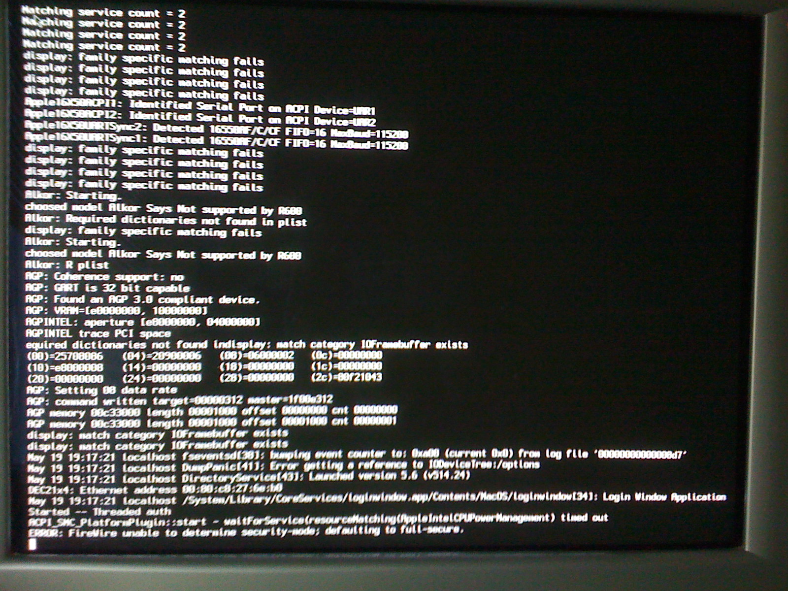

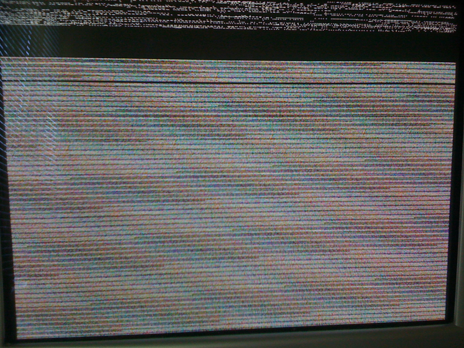

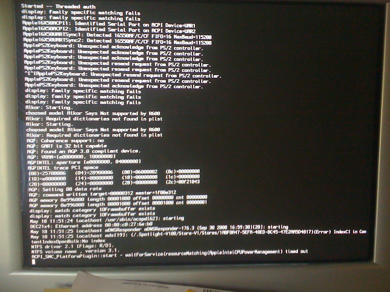

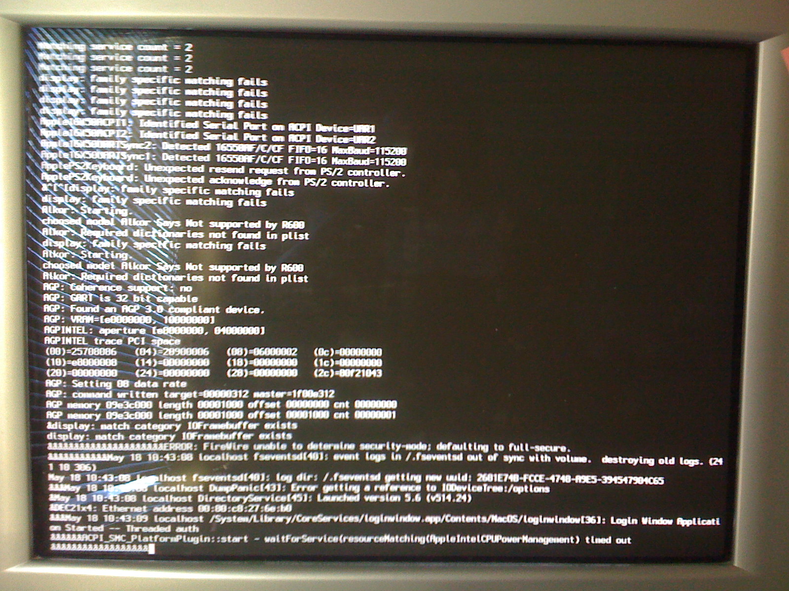

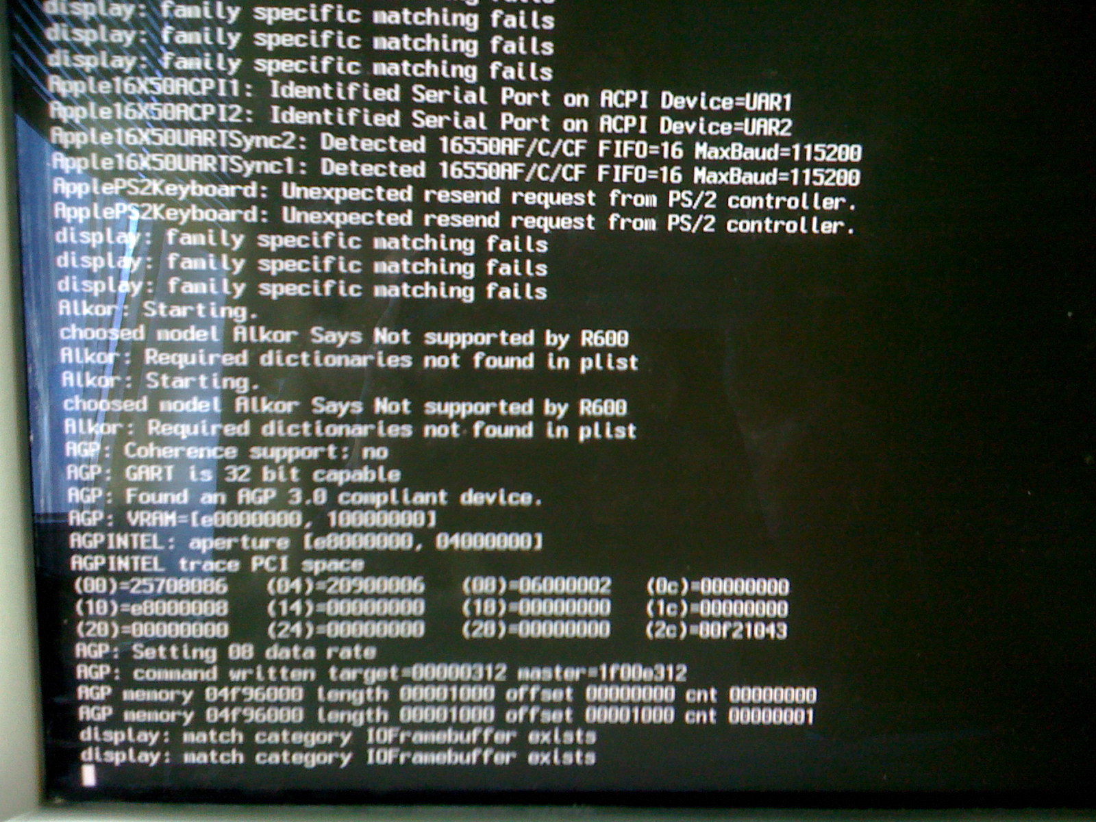

Andreas-HH Posted May 18, 2009 Author Share Posted May 18, 2009 Habe mal im Verbose-Mode gebootet, aber so richtig erkennen woran es liegt kann ich nicht. Ich habe auch das Gefühl, dass bei jedem Versuch die Diagnose immer etwas unterschiedlich ausfällt. 2 Mal hat sich das Bild auch komplett zerschossen. Habe mal ein paar Bilder gemacht. Vielleicht kann mir jemand von Euch helfen. BITTE - BITTE Link to comment Share on other sites More sharing options...

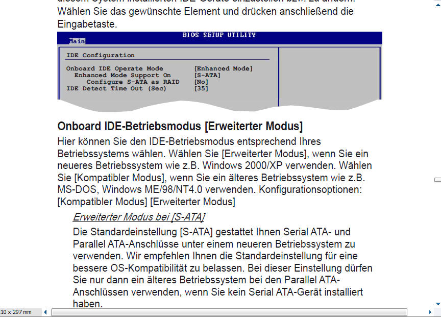

Andreas-HH Posted May 18, 2009 Author Share Posted May 18, 2009 Also ich habe eine IDE Platte auf der XP installiert ist, eine SATA Platte auf der nur Daten sind und eine SATA Platte auf der ich versucht habe IPC/IDeneb/XxX zu installieren. Unterpartitionen habe ich auf keiner Platte - immer nur eine Partition. Die OSX SATA Platte steht auf Guid und es ist momentan IPC 10.5.6 installiert. Die anderen Platten sollten eigentlich kein Problem sein, denn bei meinen ersten Versuchen hatte ich diese nicht angeschlossen um sicher zu gehen, dass ich die nicht zerschiesse. Da lief IPC auch nicht. AHCI kann ich bei meinem Mainboard nicht einstellen. Habs gesucht wie ein Beknackter, da ich gelesen habe, dass es wichtig sei, aber irgendwie hab ich das nicht??? Hier das Handbuch von meinem Mainboard: http://dlsvr04.asus.com/pub/ASUS/mb/sock47...00-e_deluxe.pdf Hab eben noch mal neu installiert. Nach ersten Neustart mit -f gebootet - Ergebnis läuft nicht Verbose Mode: siehe Foto Vielen Dank für den Versuch mir zu helfen. Link to comment Share on other sites More sharing options...

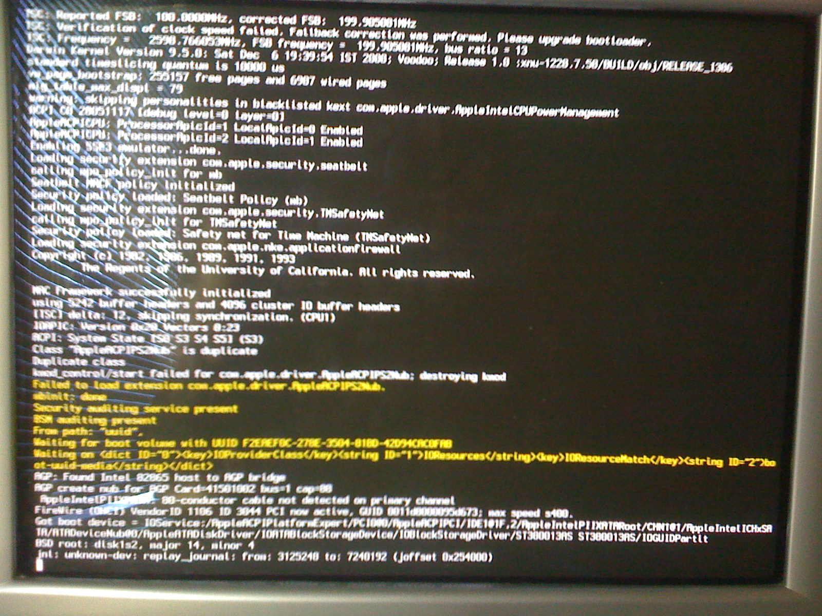

Andreas-HH Posted May 19, 2009 Author Share Posted May 19, 2009 Mein Bios steht momentan auf "Enhanced Mode - SATA - NO RAID - 35 Sec" Muss ich was ändern? Habe eben mit -x -v gebootet = abgesicherte Modus läuft. Allerdings ist mir ne nette Warnung aufgefallen (siehe Bild) Danach in voller Hoffnung normal gebootet = hängt wieder :-( Hab aber jetzt einen Error als letzte Meldung im Verbose-Mode (siehe Bild) Hat der Leopard ein Problem mit meiner Onboard-Firewireschnittstelle? Habe mal Firewire im Bios deaktiviert = hängt immer noch :-( Link to comment Share on other sites More sharing options...

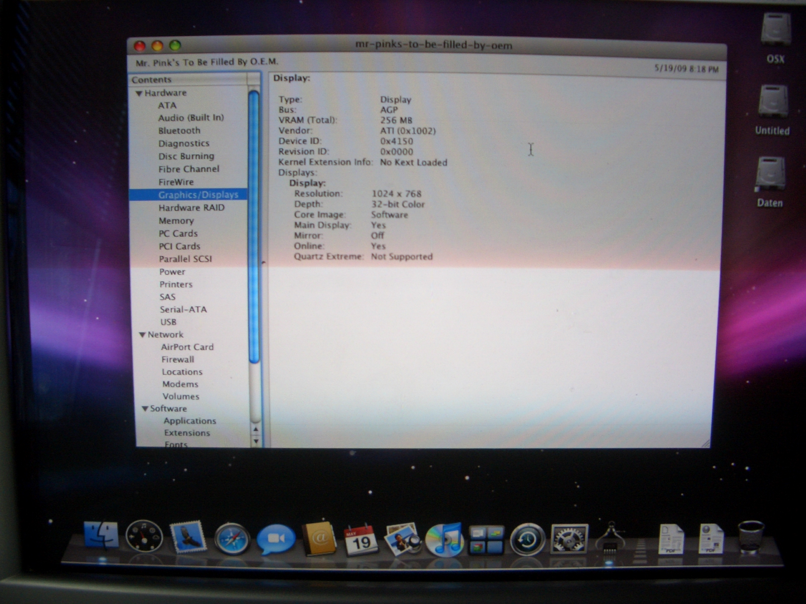

Frankyboy Posted May 19, 2009 Share Posted May 19, 2009 Nein nicht vom DVD, hier gibst im Board alle gängige Grafiktreiber nur ich finde in Augenblick den link nicht dafür such Mal, aber zu erst Mal klick mal auf Äpel links oben über dieser Mac Option über dieser Mac und dann weitere Infos bis zu Grafikkarte, und macht Mal Aufnahme! So ungefähr muss das aussehen wenn Grafikkarte gut Installiert ist! Link to comment Share on other sites More sharing options...

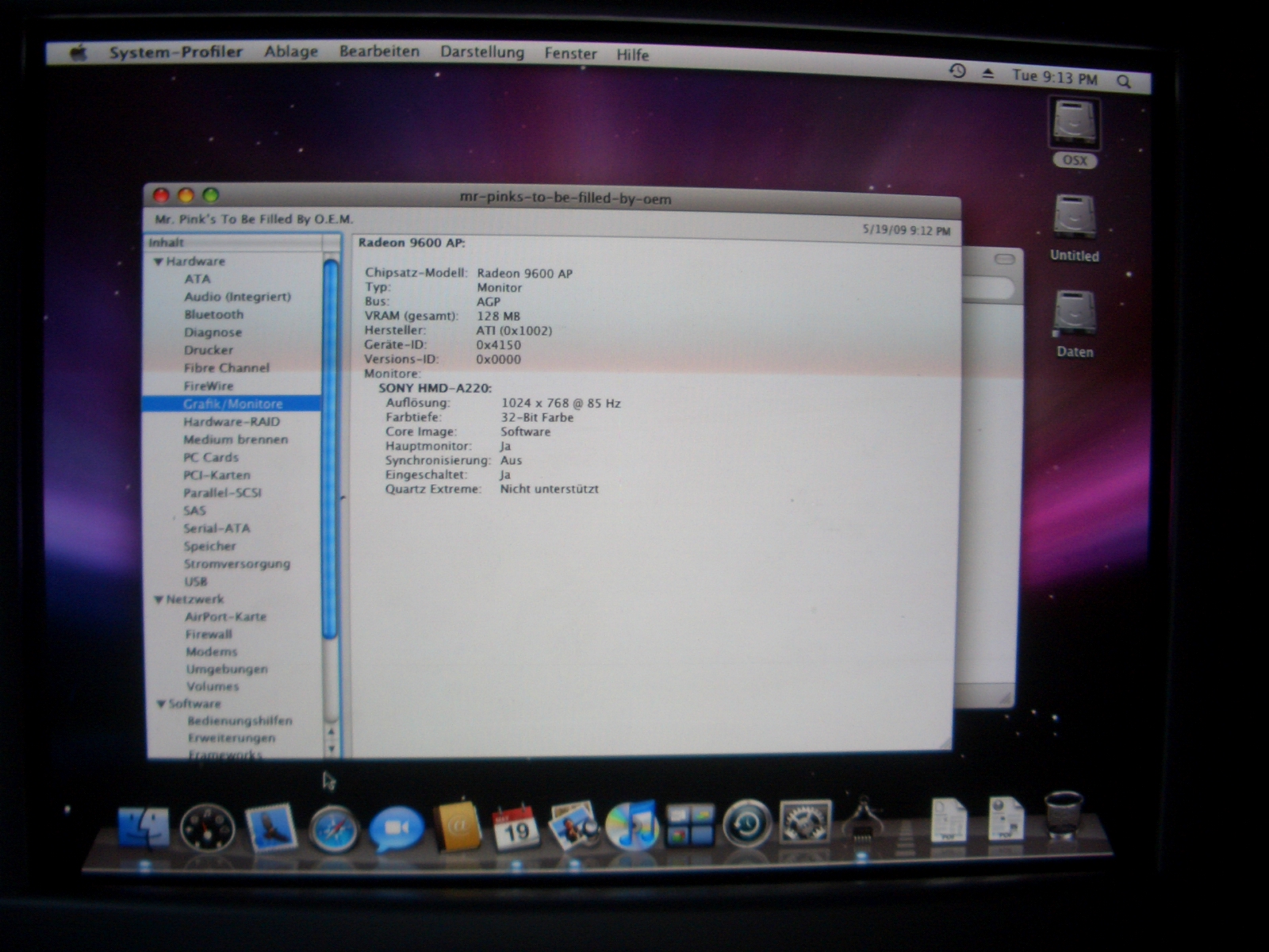

Andreas-HH Posted May 19, 2009 Author Share Posted May 19, 2009 Ganz so gut sieht es bei mir leider nicht aus Meine Radeon 9600 Pro hat aber nur 128MB. Den Prozessor erkennt er aber auch nicht richtig. Ich werde auch noch mal suchen. Danke noch mal für deine Hilfsbereitschaft. Link to comment Share on other sites More sharing options...

Andreas-HH Posted May 20, 2009 Author Share Posted May 20, 2009 Danke für den Database Link. Die Radeon 9600 Pro ist dort zwar gelistet aber ich finde keinen Treiber, den ich installieren könnte. Ich habe gestern meinen alten Treiber (AGPGart + Callisto 08), die auf 10.4.3 funktioniert haben per OSXTools installiert und siehe da er bootet :-) Freu Aber ich habe leider kein Core Image und kein Quartz Extreme :-( Dann hab ich Quartz GL per OSXTools aktiviert: Jetzt hab ich zwar Quartz GL, aber immer noch kein CI/QE Jetzt muss ich nur noch CI/QE zum laufen kriegen. Werde mir noch mal meinen alten Thread (10.4.3.) durchlesen und gucken wie ich es damals hinbekommen habe. Vielleicht hast Du (Franky) noch einen Tipp. Die Anderen dürfen natürlich auch gerne helfen. DANKE. Link to comment Share on other sites More sharing options...
