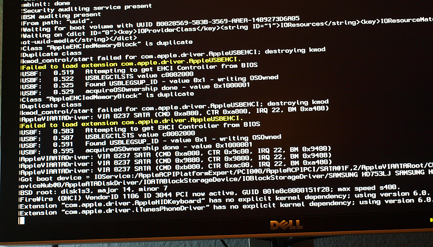

kiu777 Posted December 21, 2008 Share Posted December 21, 2008 @ riws Die Fehlerbeschreibung ist kein Witz, sondern absolut exakt. Genau das tut das System: hängen bleiben beim Booten. Keine Fehlermeldung. Nichts. Alle Sekunde ein Leuchten der HD-LED. Nichts weiter. Welcher kext sollte problematisch sein? Mit 10.5.5 jedenfalls liefs perfekt. Ich habe bei der Installation des 6er Updates AppleIntelCPUPowerManagment.kext gekillt und dann hinterher IntelCPUPMDisabler.kext installiert. Hängt totzdem. Ich bin mit meiner nicht vorhandenen Weisheit am Ende und muss wohl nach weiteren X Neustarts schlicht aufgeben. Schade. Link to comment Share on other sites More sharing options...
riws Posted December 21, 2008 Share Posted December 21, 2008 Auch in Verbose Mode ( -v ) gibt es nix raus? Link to comment Share on other sites More sharing options...
desmodue Posted December 21, 2008 Share Posted December 21, 2008 Hi habe immer noch das Problem mit dem GMA 950. Keine Lösung in Sicht? gruss D Link to comment Share on other sites More sharing options...
kiu777 Posted December 21, 2008 Share Posted December 21, 2008 im Verbose-Mode siehe Screen-Foto: Link to comment Share on other sites More sharing options...
riws Posted December 21, 2008 Share Posted December 21, 2008 im Verbose-Mode siehe Screen-Foto: Da kann man sehen, dass die USB Treiber bei dir *** bauen. Die Kexte müsstest du von vorigen System lassen: /System/Library/Extensions/IOUSBFamily.kext /System/Library/Extensions/IOUSBMassStorageClass.kext Link to comment Share on other sites More sharing options...

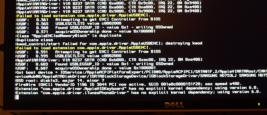

kiu777 Posted December 21, 2008 Share Posted December 21, 2008 Habe ich gemacht und von der alten laufenden 10.5.5er Partition beide rüberinstalliert. Jetzt ist es noch gelber. Ich fürchte, das führt zu nichts. Link to comment Share on other sites More sharing options...
riws Posted December 21, 2008 Share Posted December 21, 2008 Probier mal mit den 2 und boote natürlich immer mit -f. Link to comment Share on other sites More sharing options...

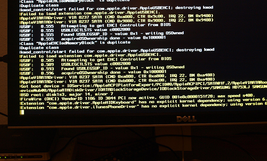

kiu777 Posted December 21, 2008 Share Posted December 21, 2008 Der IOUSBMassStorageClass.kext ist der gleiche den ich auch von 10.5.5 genommen habe. Lediglich Dein IOUSBFamily.kext hat die version 3.1 statt wie der von mir genommene die Version 3.1.5. Das Ergebnis: Link to comment Share on other sites More sharing options...
