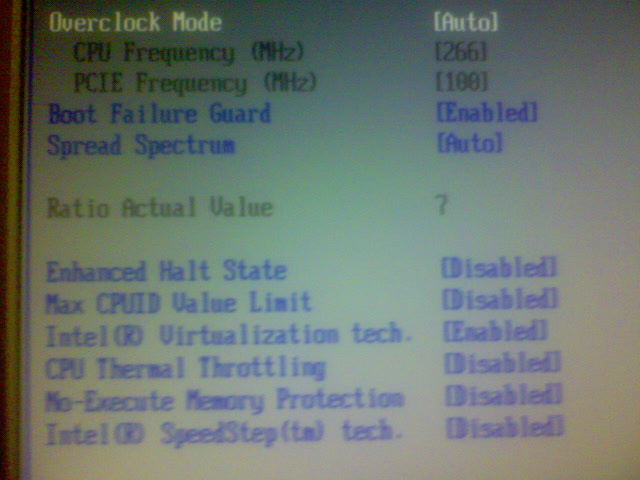

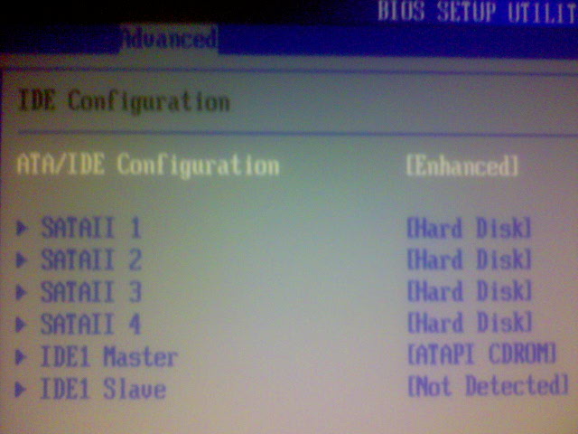

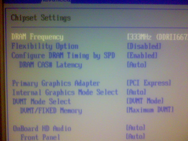

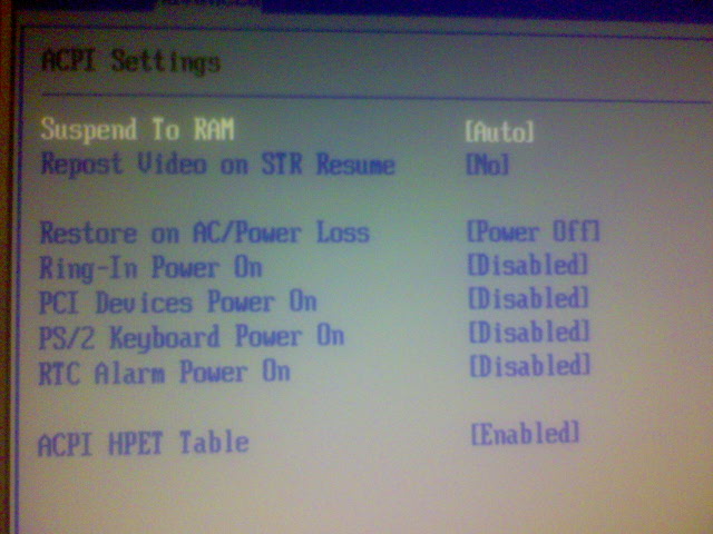

(¯`·._) XAnubis (¯`·._) Posted September 28, 2008 Author Share Posted September 28, 2008 Io sulla asrock 1333.667 (uguale alla tua ma senza DVI), con bios 1.3 ho installato Ideneb 1.1 senza problemi (ICH-fix, nvinject 256 e null'altro). Attenzione ai settaggi del bios, critici: in rete ci sono topics per il settaggio del bios Ciao e grazie per la risp, vorrei sapere come e dove scaricare ideneb... stò rompendo di testa a cercarlo!!! il motivo reale è ke cn torrent potrei metterci un anno, ma nn per finta va dai 2Kb/s a 10Kb/s. proverò a cercare in inet i settaggi corretti per la mia mobo... onestamente credevo fossero ok inserisco img del bios e se possibile accetto suggerimenti mentre cerco info saranno gradite. Link to comment Share on other sites More sharing options...

(¯`·._) XAnubis (¯`·._) Posted September 29, 2008 Author Share Posted September 29, 2008 Conroe 1333 - Intel 945G Chipset - Install method: Kalyway 10.5.1 + EFI v8 MBR (GUID won`t work with this installer) BIOS must be >=1.40, otherwise installer DVD won`t work Required BIOS-settings: No-Executable-Status (NX/XD) enabled, HPET enabled, under Chipset --> lowest 2 Settings, set Voltage to HIGH, Suspend to RAM to AUTO. Suspend to RAM off results in Kernel Panic at the beginning of the installation. comincio a rompere di testa... come mai qui http://wiki.osx86project.org/wiki/index.ph...L_10.5.1#ASRock dice ke dovrei avere un bios superiore alla 1.30??? ho fatto altre prove e sono arrivato alla conclusione ke il problema è in un estensione. (CREDO ) motivo di qst affermazione: eseguito di nuovo il downgrade bios alla 1.30 installato tiger 10.4.8 (installazione minima x boot noDVD) inserita distro ToH cancellato contenuto da shell cn rm -rf del root installato ToH minimo cn x11 (è una fissa ke ho) a sistema liscio eseguo l'install dei driver NVinject e al riavvio mouse libero e finder bloccato cn wallpaper, docbar e barra menu ...al solito non monta HD ne permette di agganciare menu ne docbar riavvio con "-legacy -x -v" non vi sono errori fino alla richiesta della password inserita la pwd schermata blu senza docbar o altro ma mouse libero. stesso discorso per driver installati manualmente.... deduco da cio ke si tratti dell'extension in questione premetto ke per l'installazione manuale eseguo i comandi: (1) Put the Natit kext in your /System/Library/Extensions/ folder. (2) Correct the file premissions: sudo bash pwd adm: xxxxx chown -R root:wheel Natit.kext qui mi ha dato un errore al quale o ovviato cn il comando: chown -R /System/Library/Extensions/Natit.kext chmod -R 755 Natit.kext anke qui solito discorso corretto cn "chmod -R 755 /System/Library/Extensions/Natit.kext magari è proprio qst l'errore xò anke qui da il solito problema dell'installazione auto dei drivers NVinject (3) Remove the cached and packed extensions: sudo bash (qst l'ho omesso in quanto avevo gia i permessi necessari) pwd adm:xxx rm -f /System/Library/Extensions.mkext /System/Library/Extensions.kextcache (4) Reboot. ora tempo fa ho eseguito la procedura cn successo tant'è che ho pure giocato a need for speed Carbon MAC Ed (ke tra l'altro usa Wine) e andava ke era una bomba poi per installare EFI ho perso tutto! Allora ho dedotto ke il problema sulla Kaliway è il medesimo ...drivers GFX mi dite ragazzi dove sto sbagliando???? Link to comment Share on other sites More sharing options...
