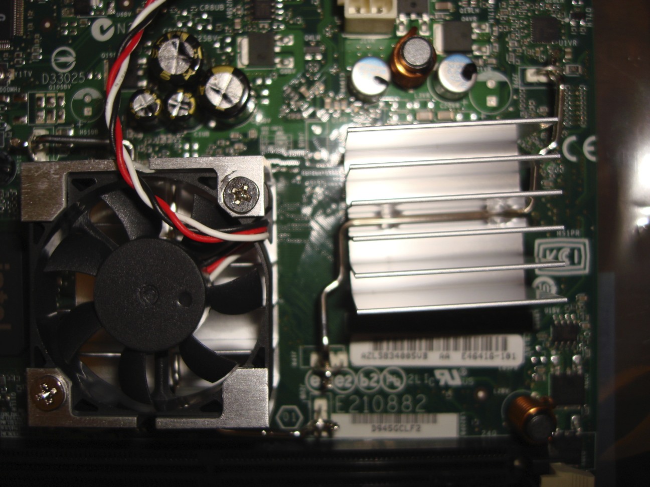

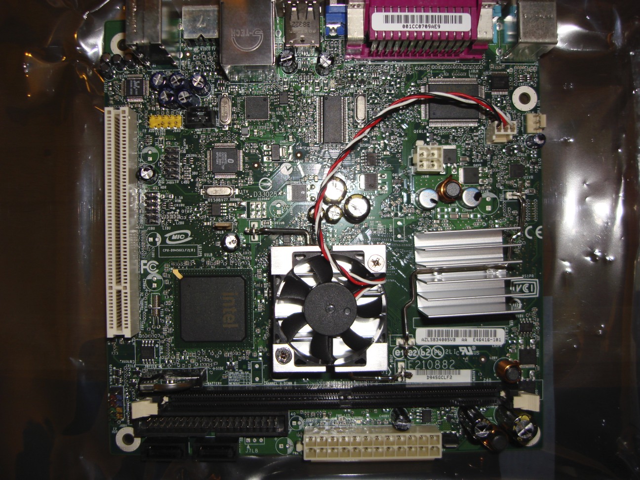

alexcooltranquille Posted October 16, 2008 Share Posted October 16, 2008 Bun ta mobo la intel DG45FC a une carte graphique signée intel intégrée qui n'est pas supportée par OSX86, je te propose donc des modèles qui sont pas mal pour mac os x, qui ont des bonnes performances et qui ont un super rapport qualité prix. EDIT: A mince le boulet c'est une carte mère atom.... EDIT2: ayé je vois d'où vient mon erreur, je me suis basé sur le premier post... EDIT3: c'est vraiment pas la classe chez intel, ça faisait longtemps que j'avais pas vu des condensateurs comme ça! Link to comment Share on other sites More sharing options...
haroldc Posted October 16, 2008 Author Share Posted October 16, 2008 Ah d'accord, ok. Pardon. Je me doutais que tu parlais de l'autre, mais c'est un peu ma faute en fait. Parcqu'en fait j'ai changé de config en cours de poste. Dans un premier temps, J'ai voulu commencer avec un modèle qui posait pas trop de problème, pour un débutant, je suis passé à Intel D945GCLF2 C'est pour ça que j'ai renommé le post. Sinon tu as absolument raison pour l'autre carte, et tes conseils sont très justes. C'est pour quand j'en aurais appris un peu plus. EDIT : on l'a posté en même temps. .EDIT3: c'est vraiment pas la classe chez intel, ça faisait longtemps que j'avais pas vu des condensateurs comme ça! tu trouves ? et tu trouves pas aussi que le radiateur du processeur est monté en biais ? Link to comment Share on other sites More sharing options...
alexcooltranquille Posted October 16, 2008 Share Posted October 16, 2008 Ouai pour moi ses défaut sont: _les condensateur ancienne génération, qui consomment, qui gonflent, qui s'usent vite, qui polluent (toxic...) _le défaut de qualité du radiateur pas droit, avec un attache qui fait un peu "cheap" _plus cosmétique, la couleure de la carte mère digne des PII Comparée à la gigabyte qui est de bonne qualité: http://www.gigabyte.fr/Products/Motherboar...?ProductID=2844 Condo nouvelle gén, radiateurs bien fixés et une phase d'alimentation CPU de nouvelle gén. Mais qui est 15 euros plus cher. Link to comment Share on other sites More sharing options...
haroldc Posted October 16, 2008 Author Share Posted October 16, 2008 Oui j'avais pensé la gigabyte aussi. Mais y'avait pas d' ethernet gigabyte et j'avais besoin du ports pci pour une carte raid. Par contre le radiateur pas droit, ça me fait flipper depuis que je l'ai reçu. C'est grave ? J'ai demandé au revendeur il m'a pas encore répondu. Si ça se trouve c'est juste ma carte qui a un problème. Tu crois que je peux le replacer correctement sans danger ? EDIT : à priori, c'est pas grave, tant que le contact est assuré. Link to comment Share on other sites More sharing options...

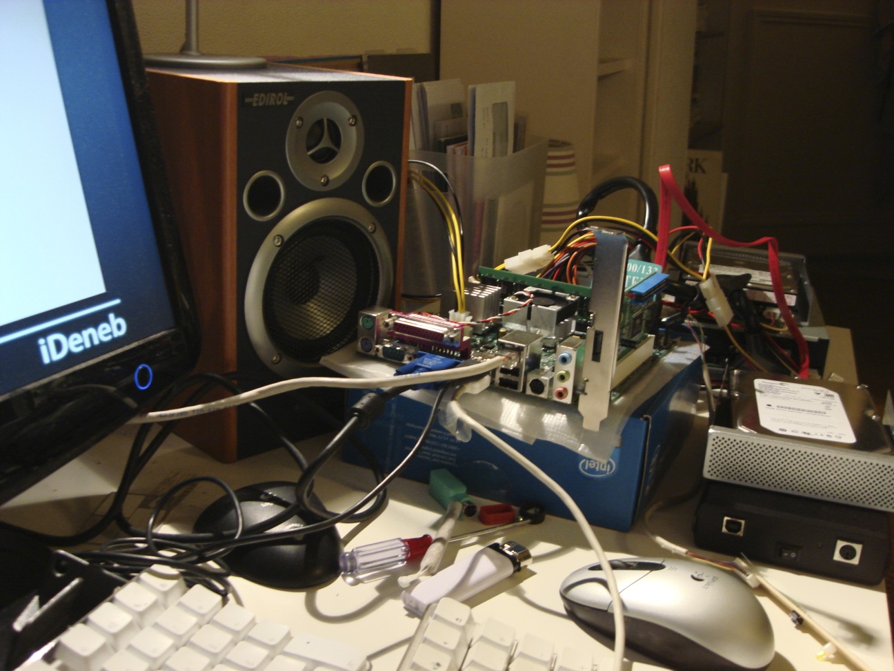

haroldc Posted October 18, 2008 Author Share Posted October 18, 2008 OK LA CARTE EST ARRIVEE, PASSONS A L'INSTALLATION.... En train d'installer via ideneb 10.5.5 La première tentative a échoué. Au début, ça part bien. Je choisis mes options en conformité avec la CM. installation réussie. Reboot. Puis... Le fameux sens interdit sur la pomme....freeze. Je redémarre à la main. Et là message : PXE-E53: No boot filename received Je fais des recherches. D'abord je vois que l'état SMART doit être désactivé. Ensuite, je découvre que ce message est lié un problème de disque. Donc je réinstalle. Seconde tentative commencée... Link to comment Share on other sites More sharing options...
haroldc Posted October 18, 2008 Author Share Posted October 18, 2008 Bon ça marche pas. J'essaie sur un disque SATA. Je désactive "hyper threading technology" dans le BIOS. Vu ici Je revérifie mes options (là je découvre une erreur que j'ose même pas mentionner) C'est reparti EDIT : ET CA MARCHE !!!!!!!!!!!!!!!!!!! Link to comment Share on other sites More sharing options...
noelonline Posted October 19, 2008 Share Posted October 19, 2008 nan pas la peine de la mentionner, on aura compris Link to comment Share on other sites More sharing options...
noelonline Posted October 19, 2008 Share Posted October 19, 2008 t'es reparti sur du sata ? Link to comment Share on other sites More sharing options...
noelonline Posted October 19, 2008 Share Posted October 19, 2008 il trouve pas le disque ou il démarre puis sens interdit ? Link to comment Share on other sites More sharing options...
noelonline Posted October 19, 2008 Share Posted October 19, 2008 quand je vais dans disque de démarrage via le dvd il est absent. ça c'est normal il est en MBR ou GUID ? Link to comment Share on other sites More sharing options...
noelonline Posted October 19, 2008 Share Posted October 19, 2008 t'as vérifié que le disque était bien en GUID (parfois on met guid mais il reste en MBR...) T'as essayé de booter sur le cd puis F8 et de forcer le boot sur le HD ? Link to comment Share on other sites More sharing options...
haroldc Posted October 19, 2008 Author Share Posted October 19, 2008 oui c'est GUId certain. Par contre quand je mets le dvd ca boot et le restart marche si je laisse le dvd dans le lecteur... Link to comment Share on other sites More sharing options...
noelonline Posted October 19, 2008 Share Posted October 19, 2008 ce que tu veux dire c'est que tu arrive à booter sur le HD si tu laisses le dvd dans le lecteur ? Link to comment Share on other sites More sharing options...
haroldc Posted October 19, 2008 Author Share Posted October 19, 2008 oui Link to comment Share on other sites More sharing options...
