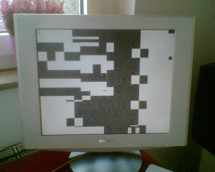

clavis Posted November 8, 2008 Share Posted November 8, 2008 Ich scheine kein Glück mit Grakas zu haben. Habe jetzt eine ASUS EN 8600GT Silent verbaut. Die wird zwar nicht zu warm, aber macht ein etwas undeutliches Bild, sobald der Desktop zu sehen sein sollte. Der graue Startscreen ist noch sichtbar, aber dann kommt: siehe Anhang. Verhält sich so, wenn ich die bestehende 10.5.2 Inst starte, oder die 10.5.1, 10.5.2, Original LEO-Upgrade DVD als Startvolume wähle. Ob ich den Monitor mit VGA oder DVI anschließe ist auch egal, gleiches Ergebnis jeweils. Link to comment Share on other sites More sharing options...
Duc-Man Posted November 8, 2008 Share Posted November 8, 2008 Ich scheine kein Glück mit Grakas zu haben. Habe jetzt eine ASUS EN 8600GT Silent verbaut. Die wird zwar nicht zu warm, aber macht ein etwas undeutliches Bild, sobald der Desktop zu sehen sein sollte. Der graue Startscreen ist noch sichtbar, aber dann kommt: siehe Anhang. Verhält sich so, wenn ich die bestehende 10.5.2 Inst starte, oder die 10.5.1, 10.5.2, Original LEO-Upgrade DVD als Startvolume wähle. Ob ich den Monitor mit VGA oder DVI anschließe ist auch egal, gleiches Ergebnis jeweils. versuch mal mit boot: -x -f wenn das net geht ist die Karte wohl..... oder mal schnell ubuntu-cd rein, ohne Install reicht dein Netzteil ? Link to comment Share on other sites More sharing options...
