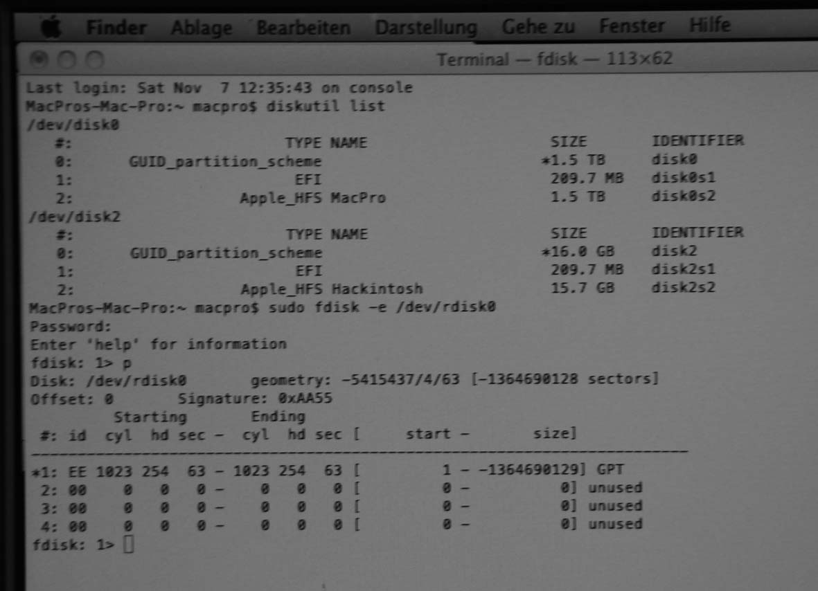

So - ich hab jetzt folgendes gemacht: Alles neu installiert - funktioniert. Den Chameleon-Bootloader und Efi 10.5 geladen und nach der Chameleon-Anleitung installiert - zuvor habe ich die boot0 von EFI mit der boot0 von Chameleon ausgetauscht. Keine Ahnung ob das richtig ist. Der Effekt war wieder mein boot0-error. Hab euch mal ein Bild aus dem Terminal angehängt. Was mir etwas seltsam vorkommt: ID-GPT und EE - sollte hier nicht AF und HFS+ stehen ?
Das war bei Leopard, SnowLeo ist etwas anders, ist schon richtig so.
