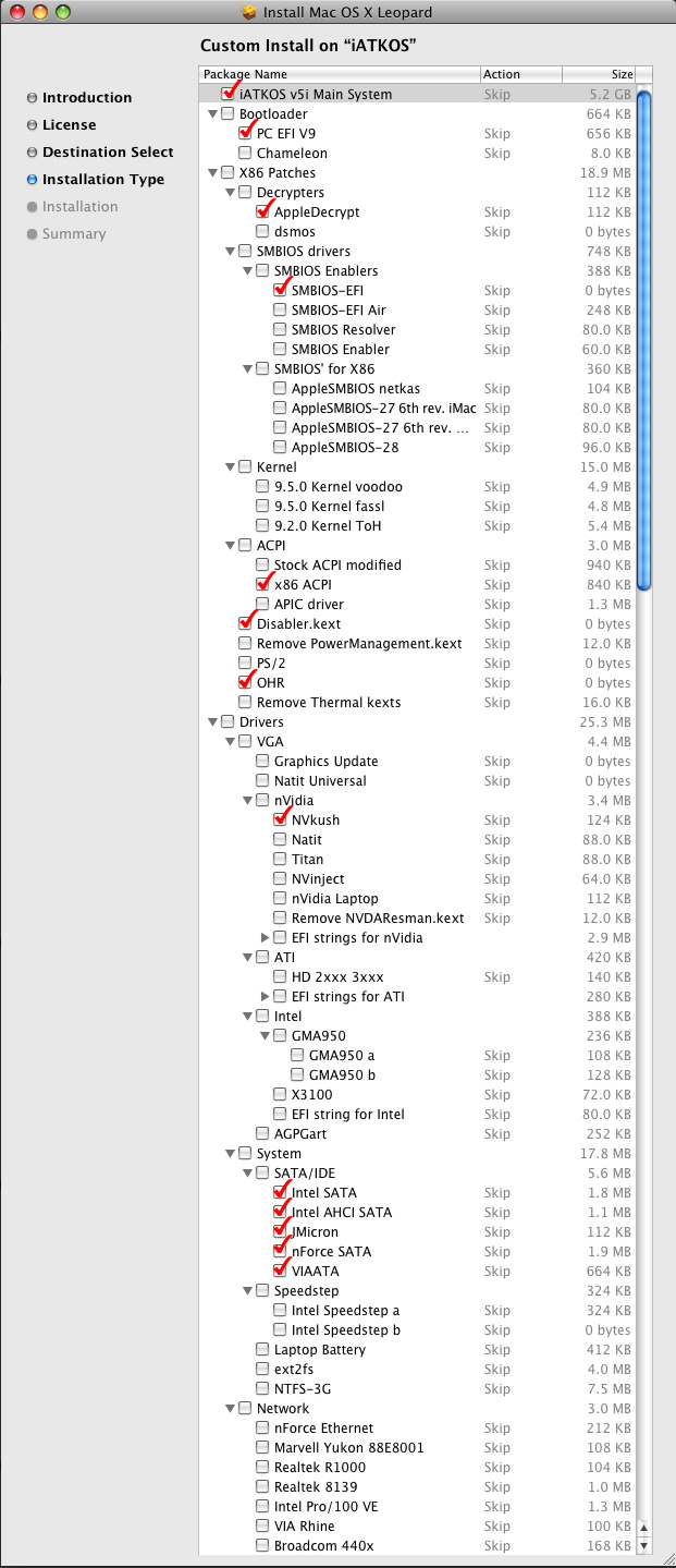

O HD esta sem a partição ativa. Vc precisa ativar a partição. O mais facil é na hora da instalação quando mostra o local onde vai instalar o OS vc vai no menu e abre o DU (Disk Utility) e nele vc formata o seu HD criando as partições e em Options vc deixa como MBR (Master Boot Recorder).
Tenta usar uma versão iAtkos eu usei a v5i e foi tudo de boa. Tem tb a v7.

OuVerRos
Sim pode ser alguma incompatibilidade. E mais sim ainda sobre as versões. Por serem versões de instalação personalizadas as variações são evidentes pra cada uma. Vc pode tentar com X verão e não conseguir e quando tenta com Y vai de primeira.
O que vc escolhe na custom voga muito. Por isso vc tem que começar devagar. Deixa só o OS marcado e instala. Essa opção teria que ser rapida pois vc esta instalando só o essencial. Feito isso vc põe de volta o DVD e partes pra instalação completa. Vc precisa saber o que vc esta marcando. Se vc não sabe o que é tal driver ou patch ... (Google it!).
Existe as opçoes de boot pra vc poder ter uma visão mais abrangente no carregamento do sistema. Como oldnapalm falou ali em cima ... (digite "-v") no boot:
Tem tb a opção -x pra vc subir em safe mode.
O problema pode ser qualquer detalhe que as vezes a gente pensa que nunca poderia ser.
Exemplo: Vc pode desplugar todas as placas que vc na sua MOBO (rede, som e video). Tenta instalar o OS puro somente com a MOBO, usando video onboard. Se vc fuçou na BIOS volta e reseta ela como padrão de fabrica pois com a opção -v vc vai saber se precisa ou não alterar alguma coisa lá ... (Google it! Again.)

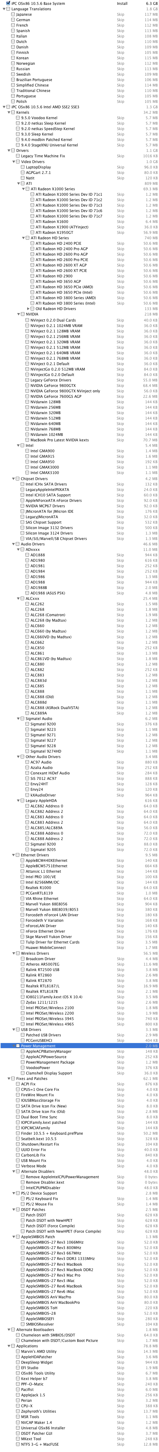

Ola Pessoal venho trazendo boas noricias meus problemas acabaram ......tenho em meu pc o Mac OS X 10.5.8 instalado e rodando perfeito com tudo o que tem direito e tambem ,como cpnsegui bastante coisa com as dicas aqui estou preparando um tutorial com a istalaçao e tambem com a tualizaçao do OS.
Mas precisarei da colaboraçao do nosso amigo OuVeRos ára comseguir uma imagem da tela de persoanalizaçao do iPC10.5.6 que foi com ela que consegui a façanha.....
fico no aguarde da imagem ...pode enviar por MP mesmo
OuVerRos
A pedido ... iPCPPF5PackageList 10.5.6
Click to view attachment
Parabens pelo sucesso da jornada!
