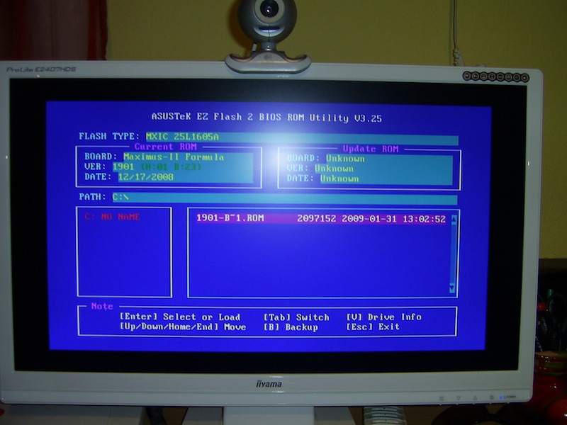

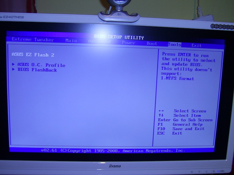

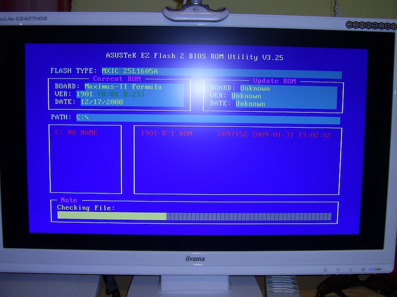

Zusätzliches:Bios Updaten:
- Biosdatei auf einen USB-Stick oder Diskette
kopieren
-Neustart und folgende Schritte ausführen:
Click to view attachment Click to view attachment Click to view attachment
