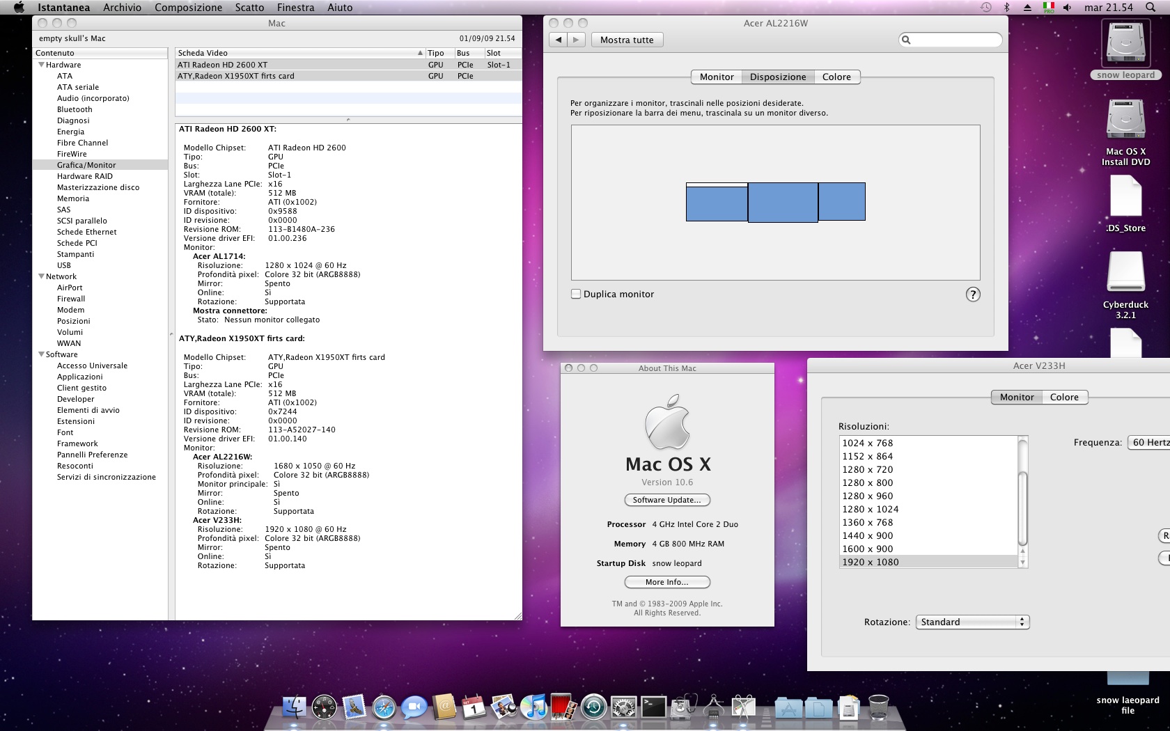

BUG FOUND :: ADD NEW ZIP FILE ,
fix bug
and FIX bug NATIT.KEXT
This is my script for create the kext for have Ci and Qe with the ATI CARD x19x0 on snow leopard .
Work fine form my ATI x1950xt 7244 1002
Funzionamento :
FOR THE MOMENT WORK :
CODE
1) ATI x1900GT 724b 1002  works!
2) ATI x1950XT 7244 1002

QUOTE (empty skull @ Sep 7 2009, 03:53 PM) *
fix bug
Funzionamento :
1 ) go to the script folder ( cd / )
CODE
empty-skulls-macpro31:~ empty_skull$ cd /Users/empty_skull/Desktop/10.6_snow_leopard_x19x0_no_GT_PRO_V1
2 ) log ( sudo -s )
CODE
empty-skulls-macpro31:10.6_snow_leopard_x19x0_no_GT_PRO_V1 empty_skull$ sudo -s
3 ) start the script ( ./install )
CODE
bash-3.2# ./install
4 ) Read the information
CODE
Grazie per utilizzare per la prima volta questo script..
                Empty_skull Script V0.1 : ATI x19X0 , X19X0 XT
               | Autore             : Empty Skull
               | Data               : 07/09/2009
               | Sistema sopportato : Snow Leopard 10.6 (all)
               | Descrizione        : V0.1 NON sopporta le versioni GT , PRO .
               | Prossime Relase    : V0.2 Implemento creazione file esadecimali per GT
               |                      e PRO card ATI
                Esempio Dati :
               |  ATI Radeon X1950 Series:
               |  Modello Chipset:    ATI Radeon X1950 Series
               |  Tipo:    Monitor
               |  Bus:    PCIe
               |  Larghezza Lane PCIe:    x16
               |  VRAM (totale):    256 MB
               |  Fornitore:    ATI (0x1002) <------ Dato 2
               |  ID dispositivo:    0x7244 <------------ Dato 1
               |  ID revisione:    0x0000
5 ) put your ID :
CODE
Digita l'id dispositivo della tua scheda ( esempio 7244 DATO 1 ):
               7244
CODE
L'id digitato è :  7244 .
               Ora inserite il fornitore della vostra scheda ( esempio 1002 DATO 2)
6 ) if your information is ok put Y or N for continue/not continue .
CODE
               | I dati da voi immessi sono :
               | ID                         : 7244
               | FORNITORE                  : 1002
               Si vuole procedere con l'installazione (y/n)?
               y
7 ) my script work for you ..
8 ) Select if you want install Natit.kext for the resolution
9 ) when disk utilty is open repair permission disk
10) select if you want restart or no
CODE
