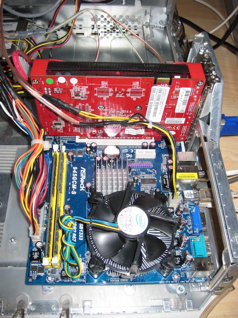

Basis ist:
- Asrock 945 GCM-S (Mikro-ATX)
- Intel 2,8 Ghz Core 2 Duo
- Gainward 8600 GT
- 4 GB Ram
- LG GH22NS30 (DVD-Brenner)
- PCI USB/Firewire Karte (funktioniert out of the box) habe leider keine genaue Bezeichnung da ich die noch hatte
- Powermac G4 400 Mhz (für 20,- bei eBay)

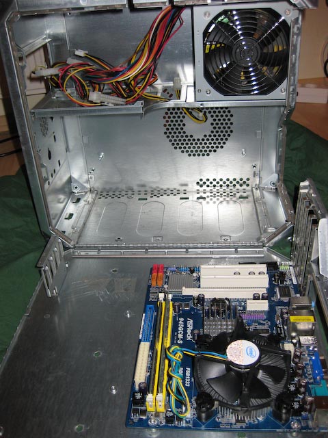

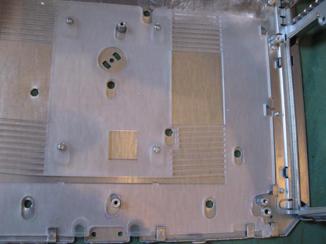

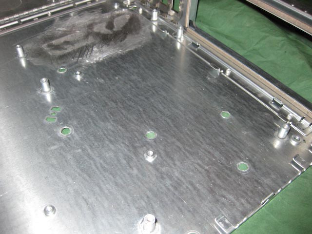

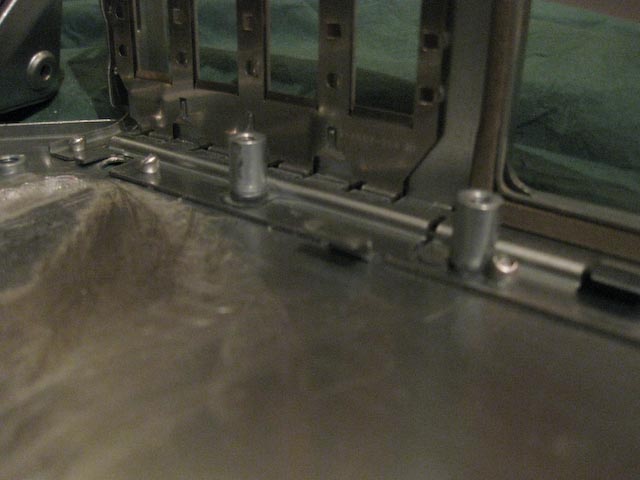

Teil 1 - MainboardhalterAls erstes mal habe ich das alte G4 Gehäuse komplett zerlegt und alles abgebaut was abzubauen ging. Danach mußten die alten Mainboarhalter darann glauben. In einem anderen Bericht habe ich davon gelesen das die mit einem Dremel abgeschnitten wurden. War mir zu aufwendig. Mit einer großen Zange (Wassperpumpenzange oder auch Rohrzange genannt) konnte die Originalhalter relativ einfach aus dem Mainboard Träger gebrochen werden.
Dann ging es darum wie bekomme ich das Mainboard (am einfachsten) fest. Zu erst wollte ich an die entsprechenden Stellen auf dem Träger löcher bohren und mit kleinen Abstandshaltern arbeiten. Aber irgendwie kam ich auf die Idee die vorher entfernten kleinen Abstandshalter mit Pattex (Blitzmatic) Kleber auf das Mainbord zu kleben. Zu meinem großen erstaunen ließ der sich mit Hand nicht wieder entfernen. Egal wie fest ich dran riß, ich bekam es nicht ab. Erst als ich wieder mit der Zange dran ging bekam ich den vorher geklebten wieder ab.
Also das Board genommen die kleinen Halter angeschraubt jeweils einen Tropfen Kleber darauf und auf dem Mainboardhalter platziert und gewartet.... Ergebnis > Das Board hält super. Aus Angst habe ich später nachdem es trocken war noch mehr Kleber um die Halter platziert (bisher hält alles wunderbar).
Das Original Plastikteil was zum verschließen der Seitentür wichtig ist wurde an den Stellen der jetzt neu platzierten Abnstandshalter ausgeschnitten.
Wichtig ist das wahrscheinlich nicht mehr wie ein Mikro-ATX Mainboard in den Powermac reinpasst.

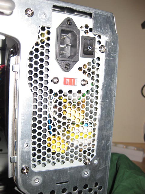

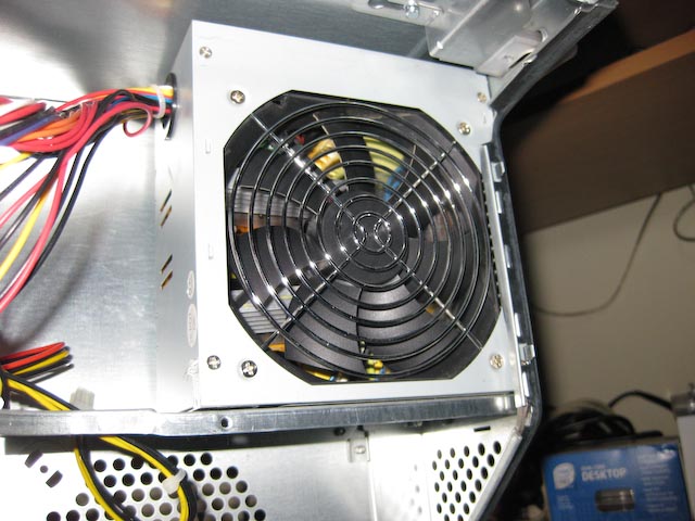

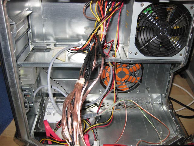

Teil 2 - NetzteilDas Netzteil war auf den ersten Blick relativ unproblematisch. Ich habe den Ausschnitt mit einer Metallsäge vergrößert (oben etwas zu weit). Dann entsprechend die Löcher passend neu gebohrt. An zwei Stellen war kein Material mehr vorhanden. Es geht aber bereits so. An den Stellen lege ich noch größere Scheiben unter damit sie besser klemmen.
Jetz kommt das Problem > Nachdem ich das Board mit Strom versorgen wollte merkte ich das leider das Kabel (Hauptstromversorgung) zu kurz war. Da ich keine Lust hatte noch ein neues Netzteil mit längerem Kabelstrang kaufen zu gehen wurde auch dies kurzerhand auseinandergeschnitten und verlängert. (Bitte nur machen wenn man mit einem Lötkolben umgehen kann, Kaberquerschnitte beachten usw., nicht für einen Laien geeignet).
Alleine am Kabelverlängern habe ich 2 Stunden gesessen.

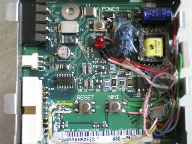

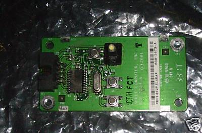

Teil 3 - Bedienfeld
Hier habe ich das Original Bedienfeld (und Taster) genommen und einfach entsprechend Drähte angelötet. Merkwürdigerweise funktioniert nur der Einschalt Taster. Der Reset Knopf funktioniert nicht. Wieso > Keine Ahnung. Die Original Power LED habe ich abgeschnitten. An dieser Stelle wurde eine neue LED an ein Kabel gelötet und rate mal womit >>> Sekundenkleber festgeklebt. Funktioniert auch 1a

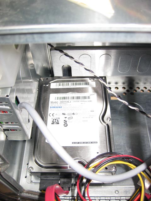

Teil 5 - Problem DVD BrennerHier entstand folgendes Problem. Nachdem ich alles eingebaut hatte und die Seitenklappe zumachen wollte merkte ich das dies nicht ging.
Der DVD-Brenner den ich noch hatte war. ca. 19 cm lang. Das Ende stieß gegen das Mainboard wodurch die Klappe nicht zuging.
Lösung > LG Brenner der nur eine Länge von ca. 16,8 cm hat. Der Laufwerk Käfig mußte zwar auch wieder mit der Flex bearbeitet werden (ca. 2cm abgeschnitten) war aber sehr schnell erledigt.

Hättest du ein vernünftiges Netzteil genommen, würde das besser passen und nicht aussehen,
als wenn da eine Bombe eingeschlagen ist...
Das Frontpanels so zu verhuren ist ein Verbrechen, zumal das ein sehr schwer zu bekommenes Ersatzteil ist.
Ach, nur mal so nebenbei:
Hättest du die Taster von der Panel-Platine getrennt, würde der Rest der Taster auch funktionieren...
Sonst schaut das doch ganz nett aus. Gratulation!

Auf die Idee mit dem trennen kam ich auch.... Wenn Du mal genau schaust dann siehst du das die Leiterbahn getrennt wurde.....
Ahh, sieht man aber nicht wirklich auf dem Bild...

Tasten habe ich die orig. belassen, mit einem Ohmmeter die Belegung austesten und schon hat man PON und
Reset. Die weisse PON-Led wurde auch benutzt. Mit einem Brenner, ist zu überlegen, ob überhaupt, wenn dann einen rel. "kurzen" besorgen.

Zur Platine, wäre natürlich einfacher einfach den schon vorhandenen Stecker zu benutzen, aber das mit den Löten geht ja auch, aber ich habe glaube ich auf Seite 1 gelesen, dass ich dann die Verbindung zur Platine kappen muss.
Wie ist das gemeint? Oder reicht das einfache anlöten aus?
Ach ja Board ist ein Asrock 780g FullHD und ner 9600er Geforce PointOfView
(Soll laut OSXWiki alles funktionieren)
asd1
Jul 25 2009, 12:30 AM
Würde erstmal Löten,Fixieren mit Heißkleber, testen, und wenn es dann nicht funzt,kannst immer noch die Lei..b.. durch trennen auf der Platine (Schraubenz.. oder Teppichm..) (oder mit ner Axst wenn die Schnauze voll Hast :-)
miro1803
Jul 25 2009, 06:03 PM
So Einschaltplatine funktioniert, fragt aber lieber nicht wie
Aber ichhabe gerade festgestellt, dass ich das Gehäuse nicht zuklappen kann wenn der DVD Schlitten drinn ist.
ich habe mir auch nochmal alle How Tows angeschaut die ich kenne und auf den Bildern sehe ich den auch nie, gibt es etwa keine Lösung inklusive DVD Laufwerk?

Hallo
bei mir werkelt das Gigabyte EG31M-S2 in dem g4-Gehäuse. Mechanich passt alles.
Die Einschaltplatine sollte man ausbauen, und mit dem Ohmmeter die Tasten -Belegung austüfteln, dann kann man die org. Knöpfe benutzen, mit einem selbstgebastelten Adapter, gleich das org. Kabel an das MB angeschlossen.
Mit ein wenig Geschick geht das schon.
H.

So mein Gigabyte EG31M-S2 ist heute gekommen, naja musste ein paar befestigungsschrauben versetzen und den IO Ausschnitt noch verändern, aber an alle die ein DVD Laufwerk mit einbauen wollen .
Es passt nicht . Es stören zwei Kondensatoren und es würde nur nen Laufwerk passen dass 15 Cm Tief ist.
Nun werde ich mir überlegen ob ich das Board zurückschicke und auf mini-itx umsteige (Das passt garantiert) oder damit vorläufig lebe, dass ich nur ein externes Laufwerk benutzen kann

So, es ist vollbracht, da ich nicht wirklich ohne DVD Laufwerk leben wollte kam ich auf die Idee das Gehäuse des Laufwerks zu untersuchen, also habe ich die störenden Kondensatoren markiert und gegen das Gehäuse gedrückt um die Positionen herauszufinden. Danach habe ich das DVD Laufwerk auseinandergebaut, und geshen dass man da gefahrlos etwas rausschneiden kann. gesagt getan. Nun habe ich zwar im hinteren Bereich des Laufwerks von außen ein Loch, dass aber nicht komplett durchgeht, so dass der Laser nach wie vor vor Staub geschützt ist. und alles passt.(Bilder folgen)

Sep 16 2009, 10:08 AM
Hi,
sorry hat leider etwas länger gedauert. Anbei die Bilder. Wie gesagt ich habe das Gehäuse aufgedremelt und dann das Plastegehäuse bis zum letzten Steg entfernt.
Sieht zwar nicht so toll aus, aber es funktioniert. sicherheitshalber habe ich dann noch das Gehäuse an den Stellen mit nagellack isoliert.
Zum Kühlsystem da habe ich das komplett anders gemacht.
Das Netzteil wurde normal eingebaut und der Lüfter so gedreht, dass er Frischluft auf den Cpukühler pustet.
Dann habe ich einfach einen 120er Lüfter vorne eingeklebt der von vorne Frischluft reinschaufelt, und der seitliche lüfter die Luft wieder hinausbefördert.
Ursprünglich war der seitliche Lüfter mit der Originalhalterung befestigt, aber da ich eine passiv gekühlte Grafikkarte eingebaut habe musste die Originalhalterung weichen und der Lüfter pur an der Seitenwandbefestigt(Silikon da ich keine Lust hatte mehr zu bohren), Problem ist bloß noch, dass ich keinen Grafiktreiber für die HD 467o finden kann.
Zu den Temperaturen: HDD zwischen 35 und 40 Grad, CPU 40 Grad und Grafik 39 Grad. siehe Screenshot
