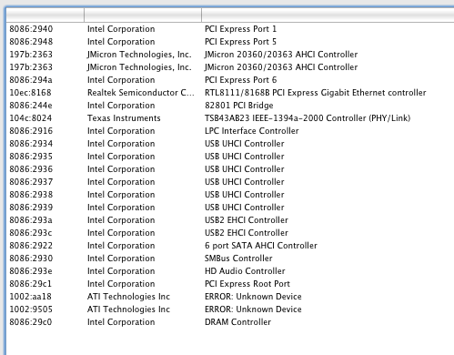

Nimm den DPCI-Manager(SUFU) und lies damit deine HW aus.
Dort wist du auch deine Ethernet-Karte finden... wird dann so aussehen:
dann einen Treiber suchen der auf deine eingebaute Karte passt
