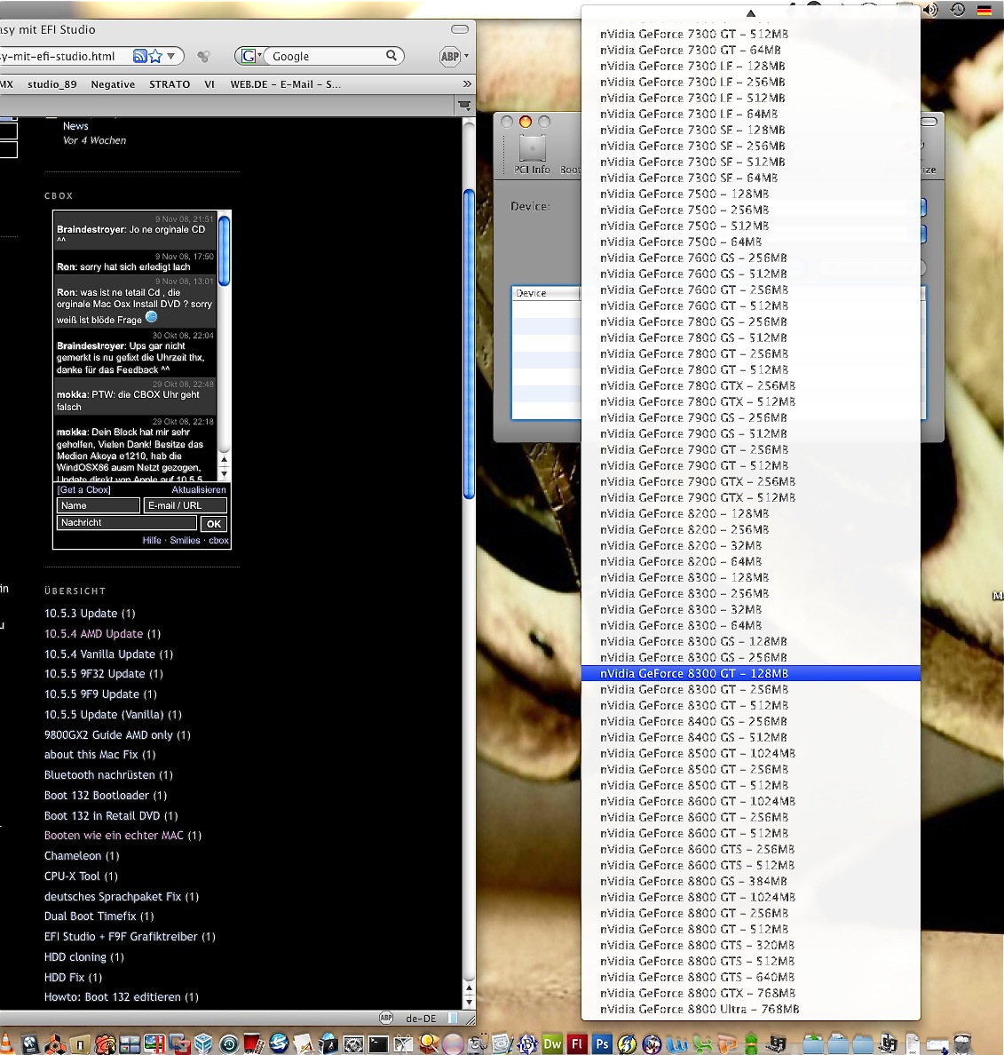

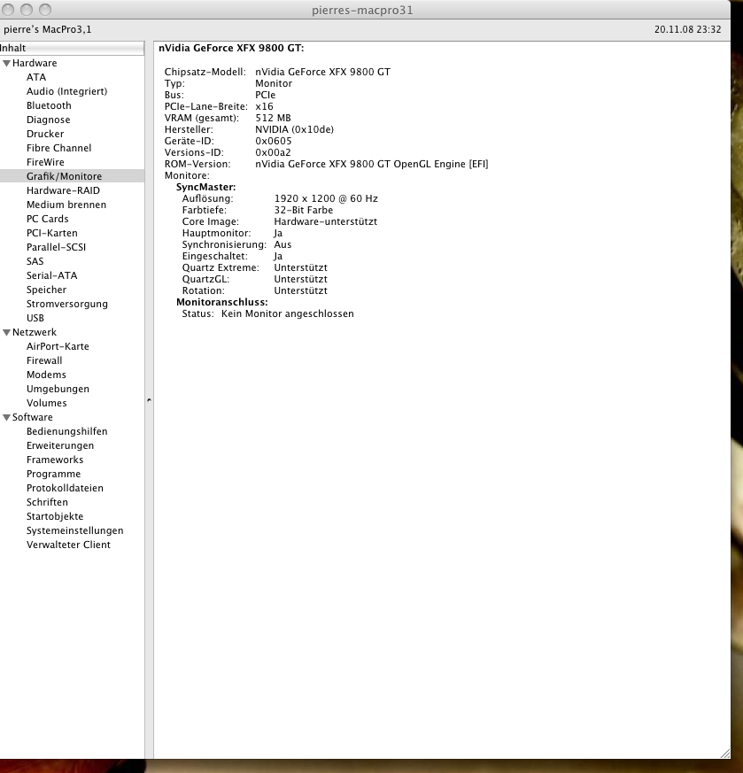

EFI Studio: den String der 8800GT mit richtiger Speichergröße nehmen, da identisch mit 9800. Vor dem speichern die Einträge oben von 8800 in 9800 ändern und ab in die com.apple.boot.plist... fertisch! Habe ich jetzt mit einer 9800GT und GTX+ gemacht und läuft erstklassig.(core, QE, QGL...)
Hier der Link: http://heavyhackintosh.blogspot.com/2008/0...efi-studio.html und auf Anhieb mit der SuFu gefunden.

...? Wenn Du meinem Link folgst und das EFI studio vom Download nimmst, ist da alles dabei.
