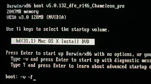

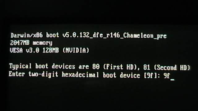

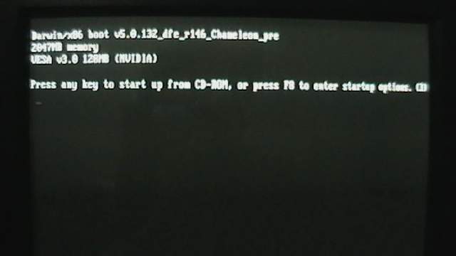

Después tendremos que reiniciar con dicho CD, si no es posible habrá que hacer algunas modificaciones en la BIOS para que el primer Boot se haga con el CD, algo similiar al de este video, sólo que haciéndolo con el CD, otra es Presionar F12 y seleccionar el CD como primera opción. Al iniciar con el CD en un momento determinado después de Cargar el BIOS de Linux (30 seg. aprox.), Aparecerá el Darwin x86 Boot con EFI Chamaleon.
Aquí habrá que Presionar la tecla Escape (ESC), hasta que aparezca un mensaje en el Darwin que nos pide seleccionar con que Disco Arrancar utilizando dos dígitos hexadecimales antes de escribir los dígitos se expulsa el CD Boot132 y se inserta el DVD Leopard Retail, habrá que escribir 9f dar ENTER y esperar a que aparezca el Conteo del DVD Leopard, luego presionar la tecla F8. La primera vez que se inicia el DVD Leopard Retail es Recomendable iniciar con flags -v -f y esto puede tardar entre 2 y 3 minutos hasta Iniciar por primera vez el DVD Leopard Retail. Pero también se puede iniciar sin flags las siguientes veces, siendo muy rápido el acceso.
Click to view attachment
Ahora sólo nos queda instalar desde el DVD Retail, y al finalizar, puede que marque un error, ya que no habrá podido hacer booteable la Partición Recién Instalada... Eso no importa, ya que nuevamente reiniciaremos con el CD Boot-132 repitiendo los mismos pasos, sólo que está vez se elegirá en dígitos hexadecimales el Disco, y luego la Partición. El disco suele ser 81, pero habrá que probar 80, 83, 84, etc... por si se tienen varios Discos.

EBIOS read error: device timeout
block 0 sectors 64
Lo sigue haciendo varias veces hasta que queda en la opción boot: nuevamente.
He cambiado la configuración de Bios y he desactivado y re-activado AHCI y probado con las 2 opciones pero no me funciona.
He leído en algunos posts que hay ciertos lectores de DVD IDE en los que si funciona el Retail DVD y en algunos no, mi lectora es IDE y tengo la duda si este es el problema que estoy teniendo y si tengo que conseguirme una lectora SATA para que me funcione.
Saludos y agradecido de antemano.
RamGia.Vzla
