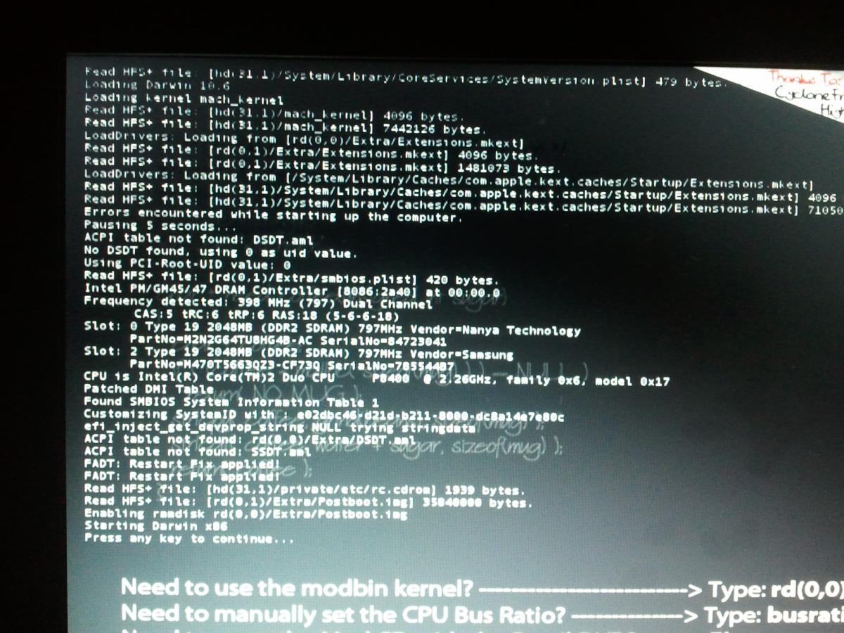

sukati Posted January 28, 2012 Share Posted January 28, 2012 Hi Leute, ich bekomme beim Installationsversuch von iAtkos L1 den Fehler "errors encountered while starting up the computer", "Pausing 5 seconds...". Mein Laptop ist das Q210 von Samsung. Config: CPU: Intel Core 2 Duo P8400, 2,26 GHz Mainboard: Samsung Electronics, Chipset Intel PM45 und ICH9-M RAM: 4GB DDR2 Grafikkarte: NVIDIA GeForce 9200m gs, 256 MB Ich habe eine HD drin, derzeit ist nur Windows 7 installiert und verfüge über 30GB unzugeordneten Speicherplatz, den ich für Lion verwenden möchte. Das formatieren kann ich ja kurz vor der Installation machen (mit DiskUtility) oder muss ich das mit einer Live-DVD im Voraus machen? Den Verbose-Start (F8 und " -v -x -f") habe ich getestet, es endet aber immer mit beschriebener Fehlermeldung. Auch einige Bios-Einstellungen habe ich versucht, kein Erfolg. Könnt ihr mir mal sagen, was ich noch versuchen kann? (falls ihr jetzt mit kext-Zeug anfangt, bitte detailliert beschreiben, weiß nicht wie das funzt). Freue mich auf Denkanstöße. Danke! Link to comment Share on other sites More sharing options...
PookyMacMan Posted January 28, 2012 Share Posted January 28, 2012 Ein Screenshot würde helfen, eine Menge. Bitte nehmen Sie sich ein Bild(oder mehrere) und laden Sie ihn hier. Persönlich würde ich nie empfehlen die Verwendung einer Distribution wieiATKOS. Ich würde mit einem Retail-Installation Methode. Link to comment Share on other sites More sharing options...

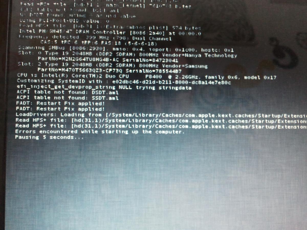

sukati Posted January 28, 2012 Author Share Posted January 28, 2012 Ok, hier ist er: Der nächste Bildschirm sagt: "Mac Framework successfully initialized." Dann bleibt es stehen nach: "PCI configuration begin". Dann tut sich nichts mehr. Link to comment Share on other sites More sharing options...
PookyMacMan Posted January 28, 2012 Share Posted January 28, 2012 Die [PCI Configuration Begin] Fehler kann durch Drücken von F8 fixiert werden, dann geben npci=0x2000 wenn das nicht funktioniert, tun Sie es erneut und geben Sie npci=0x3000 Link to comment Share on other sites More sharing options...

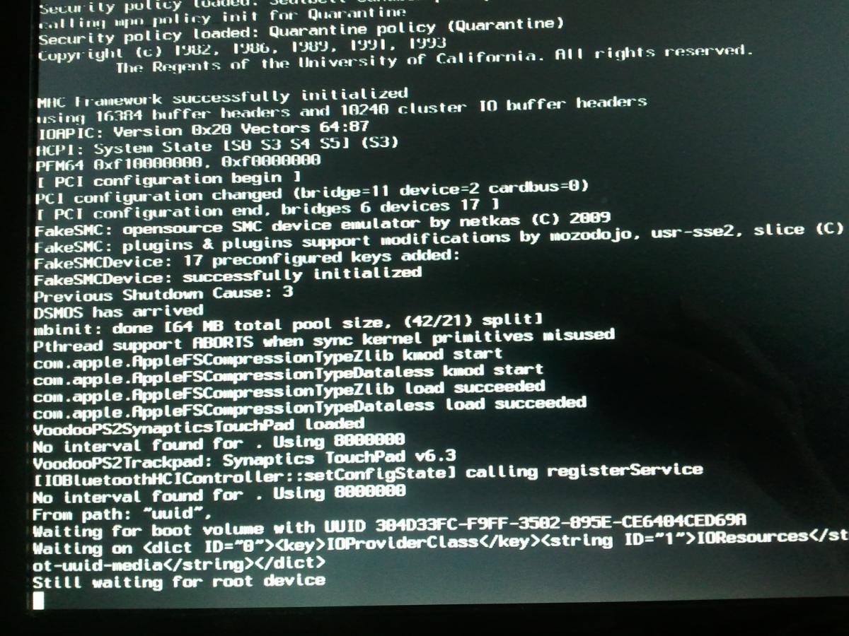

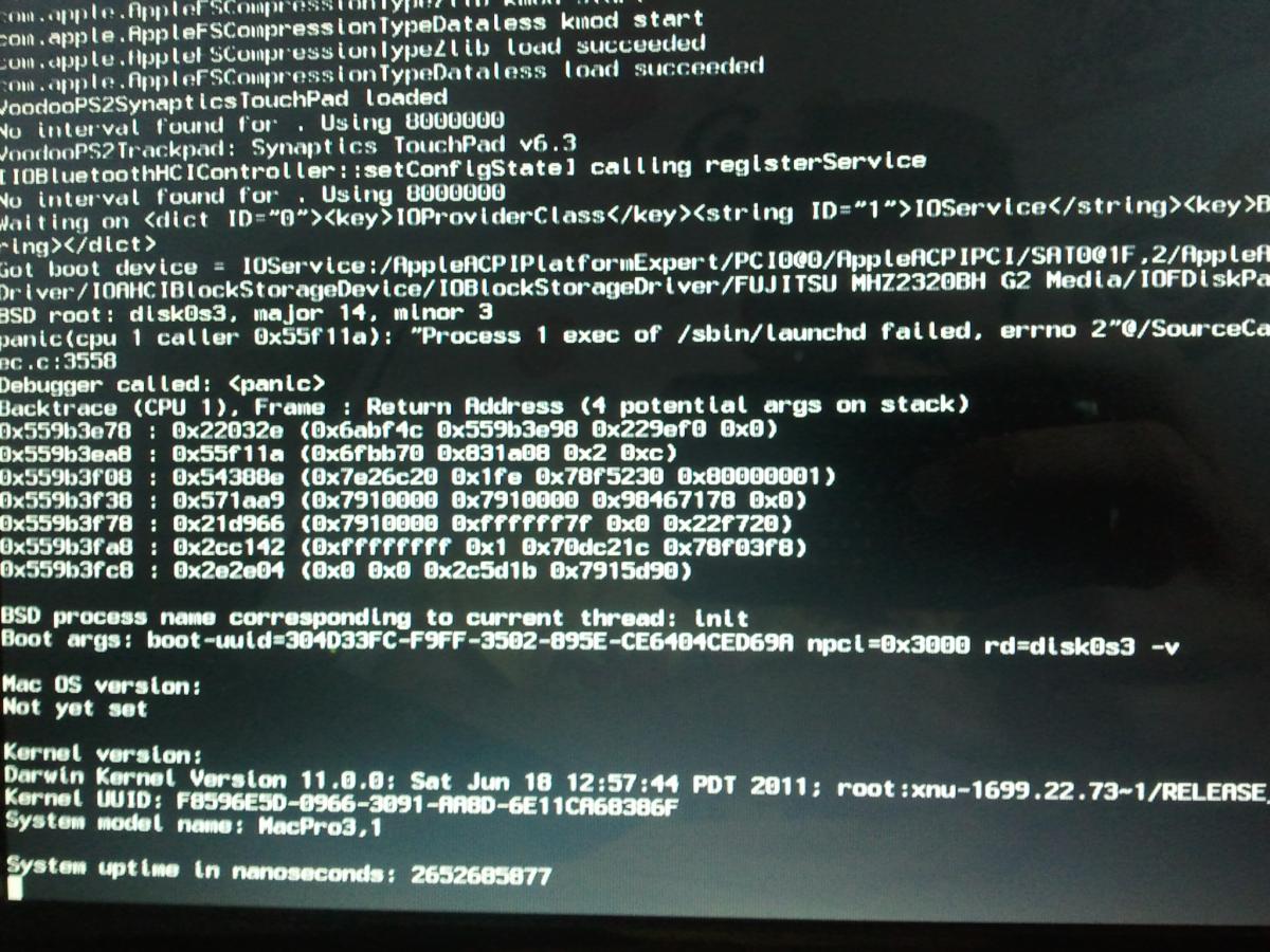

sukati Posted January 29, 2012 Author Share Posted January 29, 2012 Aha, also npci=0x3000 bringt mich ein wenig weiter. Aber dann kommt der nächste Hänger mit der Meldung "Still waiting for root device", siehe Screenshot. Wie geht es weiter? Ok, ich bin noch einen Schritt weiter gekommen durch folgende Eingabe: npci=0x3000 rd=disk0s3 -v Denn auf Partition 1 und 2 habe ich Win7 bzw. eine Datenpartition mit NTFS. Die dritte Partition ist für Mac. Nun hängt er aber bei System uptime in nanoseconds: 2652685877 Weiter geht es zur Zeit nicht mehr Link to comment Share on other sites More sharing options...
PookyMacMan Posted January 29, 2012 Share Posted January 29, 2012 Das "Still Waiting for Root Device" Fehler bedeutet, dass Ihr DVD-Laufwerknicht korrekt erkannt. Haben Sie die SATA-Modus auf AHCI im BIOS? Das "System Uptime in Nanosekunden" Fehler gibt eine Kernel-Panik. Bitte nehmen Sie sich ein Bild von dem Bildschirm, wenn das passiert. Link to comment Share on other sites More sharing options...
sukati Posted January 29, 2012 Author Share Posted January 29, 2012 Verstehe. Habe das mit aktiviertem AHCI und mit deaktiviertem AHCI versucht. Verschiedenste BIOS-Einstellungen. Muss es aktiviert sein? Hier ist der Screenshot: Vielen Dank für die Hilfe soweit! Finde es super, wenn einer Ahnung hat Link to comment Share on other sites More sharing options...

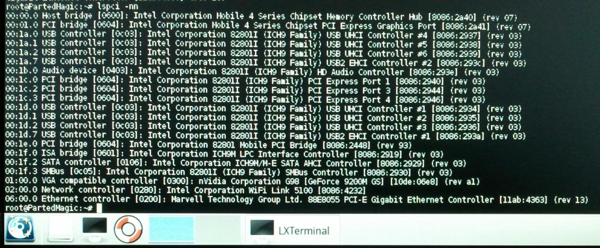

PookyMacMan Posted January 29, 2012 Share Posted January 29, 2012 Wenn Sie AHCI aktiviert, das bedeutet nur, haben Sie wahrscheinlich nicht brauchen einen anderen Treiber für Ihre Festplatte. Das ist eine sehr seltsame Fehler. Ihre DVD ist möglicherweise defekt.Allerdings finden Sie eine Linux Live CD, öffnen Sie das Terminal, und geben Sie: lspci -nn Kopieren Sie den Ausgang und laden Sie sie hier. Link to comment Share on other sites More sharing options...

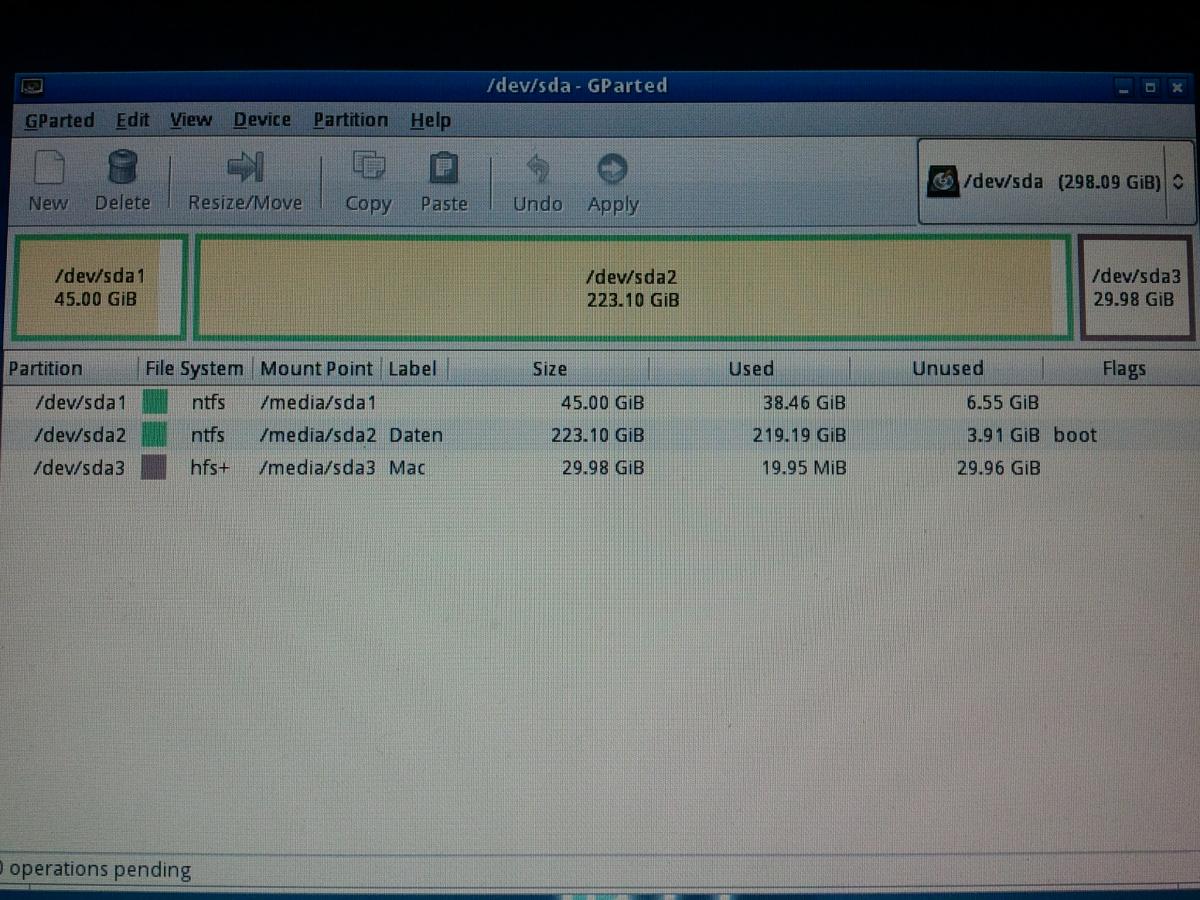

sukati Posted January 30, 2012 Author Share Posted January 30, 2012 (edited) Hallo. Kann es sein, dass es keine richtige Retail DVD ist? Hier ist der Screenshot: und hier meine Partitionen: Ich habe nebenher noch eine andere DVD von Snow Leopard gezogen (removed :warez link) , bekomme diese aber nicht mit ###### 3.2.0 gebootet. Kann es sein, dass das keine richtige Retail ist? Edited March 3, 2012 by sukati Warez Links !!! Link to comment Share on other sites More sharing options...
PookyMacMan Posted January 30, 2012 Share Posted January 30, 2012 Meiner Meinung nach, ich glaube nicht, sollten Sie [url="http://www.insanelymac.com/forum/topic/279450-why-insanelymac-does-not-support-tonymacx86/"]#####[/url] verwenden. Vielmehr nutzen die OSx86 ModCD (mein Führer in meiner Unterschrift hateinen Download-Link). Es ist im Grunde wie [url="http://www.insanelymac.com/forum/topic/279450-why-insanelymac-does-not-support-tonymacx86/"]#####[/url], aber viel weiter fortgeschritten. Am zweiten Gedanken, am ehesten Ihre DVD ist nicht schlecht, aber die Installation ist schlecht. Installieren Sie mit Ihrer Original-DVD und sehen, obder gleiche Fehler auftritt. Link to comment Share on other sites More sharing options...

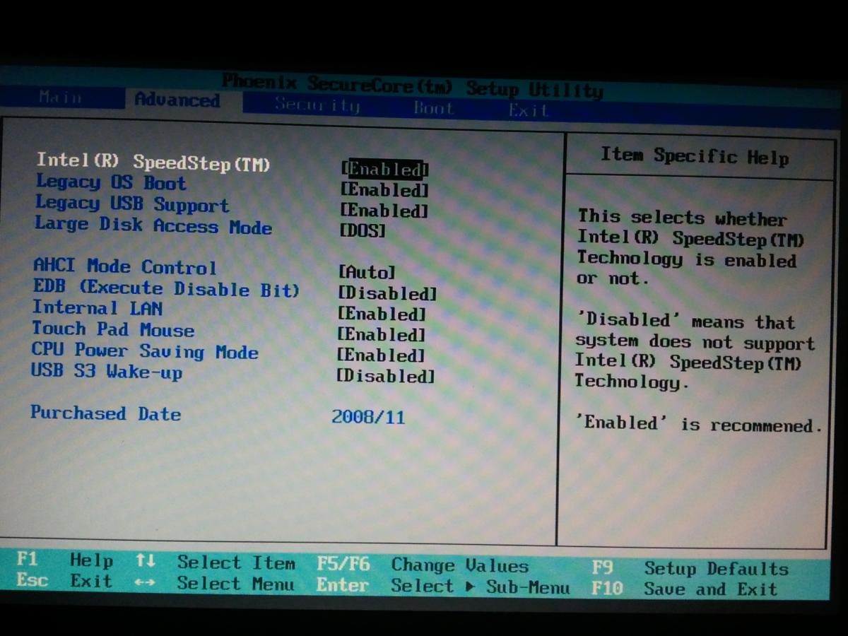

sukati Posted January 31, 2012 Author Share Posted January 31, 2012 (edited) Übrigens, hier sind meine BIOS-Einstellungen: Eine Frage nebenbei: Werde ich meine Festplatte komplett platt machen mÜssen fÜr eine Installation von OS X oder kann ich es einfach auf die vorhandene 3. Partition installieren? Ich wÜrde gerne die 1. (Win7) und 2. (Daten) Partition beibehalten! Wenn ich die Festplatte formatieren MUSS, kann ich ein Image von Partition 1 und 2 machen, dann OS X installieren, und dann wieder zurÜcksichern?? Wenn ja, mit welchem Programm mache ich das am besten? (Clone-Zilla von Live-CD?) Edited March 3, 2012 by sukati Link to comment Share on other sites More sharing options...
PookyMacMan Posted January 31, 2012 Share Posted January 31, 2012 Ändern Sie den AHCI Mode Control, anstatt Auto Enabled. Das bewirkt, dass die wenigsten Probleme. Deaktivieren Sie außerdem die SpeedStep für jetzt. Wie bei der Partitionierung, können Sie OS X auf eine dritte Partition haben. Abhängig von Ihrer Installation Methode, ist das Schlimmste, was passieren könnte, dass Ihr Windows-System könnte nicht starten, aber Sie können immer ziehen die Windows-Daten sich von OS X und Windows neu installieren. Allerdings gibt es auch Möglichkeiten, OS X, ohne zu brechenWindows zu installieren. Link to comment Share on other sites More sharing options...
sukati Posted February 1, 2012 Author Share Posted February 1, 2012 JAAAAAA! Es hat funktioniert! Es waren die BIOS-Einstellungen! Ich habe Speedstep deaktiviert, AHCI Mode Control auf Enabled, dann habe ich von der OSx86 ModCD gestartet, die LION 10.6.3 DVD eingelegt, F5 und dann ENTER gedrückt, darauf lief es wie am Schnürchen! Dann habe ich MAC OS auf meiner dritten Partition installiert (nach Aktivierung von "Journaling" im Menü Ablage)! YEEHAAA! DANKE Danke PookyMacMan! Du bist der ! Habe gleib mal ein wenig getestet: der Chameleon Bootloader wurde mitinstalliert und erkennt die 3 Partitionen korrekt Sound funktioniert Grafik funktioniert und wird im System richtig erkannt (Geforce 9200m GS, 256 MB), Inhalte von iWork werden angezeigt, d.h. wohl QE/CI geht auch! Bluetooth geht (lässt sich aber nicht deaktivieren) Touchpad wird erkannt, die Scrollfunktion geht NICHT WiFi und Ethernet gehen NICHT Integrierte Webcam geht NICHT nach Auswahl OS X bootet der Laptop aber nur, wenn ich -v eintippe, bzw. Pfeiltaste nach unten und "Verbose" auswähle, strange oder? Win7 (1.Parition) lässt sich z. Zt nicht starten, habe aber Zugriff auf meine Daten (2.Partition) über Mac OS, werde mal hier die Win7-DVD einlegen, den Bootsektor reparieren lassen, Win7 starten und mit EasyBCD einen zusätzlichen Eintrag für Mac OS einfügen, hoffe dass ich dann beide Betriebssysteme booten kann (werde eine Anleitung nochmal googeln) und nicht alles zerschieße o_0. Mache zuvor noch ein Partitionsbackup mit Clonezilla, (ganze Festplatte gestern auch schon gesichert). Sicher ist sicher Dann bräuchte ich evtl. noch Hilfe bei der Installation von WiFi & Ethernet für den Intel WiFi Link 5100 AGN... Werde heute Abend mal ein wenig rumprobieren, melde mich wieder... EDIT: Es sieht so aus, als gäbe es keinen Treiber für den Intel WiFi 5100 AGN. Habe jetzt ca. 2h gegoogelt!! Oh oh! Link to comment Share on other sites More sharing options...
