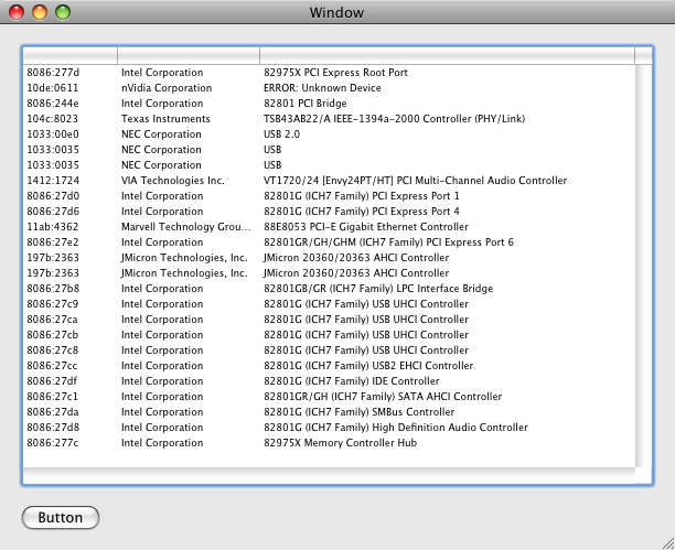

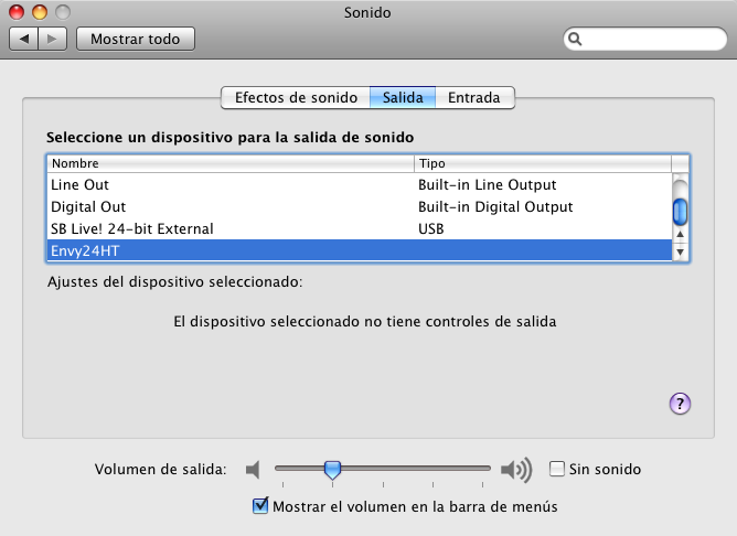

  • Group: Members
  • Posts: 1,895
  • Joined: 6-October 07
  • From: apple-land...
  • Member No.: 140,310
salida de audio ok
entrada de mic pero libre, me lo reproduce pero no lo ve el mac... y no puedo controlar el volumen ni grabar
entrada de linea ok
salida digital ok
a media maquina, que loco, hahaha, la conecte al amplificador de 150 watts yamaha RX-V3900 con mis infinity BETA 50 y suena muuyyy bien, los conmutaba alc 882 placa base, creative sound blaster live y esta la M audio y se nota lo cristalino de los platillos y los armonicos de guitarra...jajaja
gracias vood.
no lo había relacionando antes, ideneb lo trae en el instalador.
oye no probé el voodoo con esta placa....
no el voodoo no la ve. bue.
